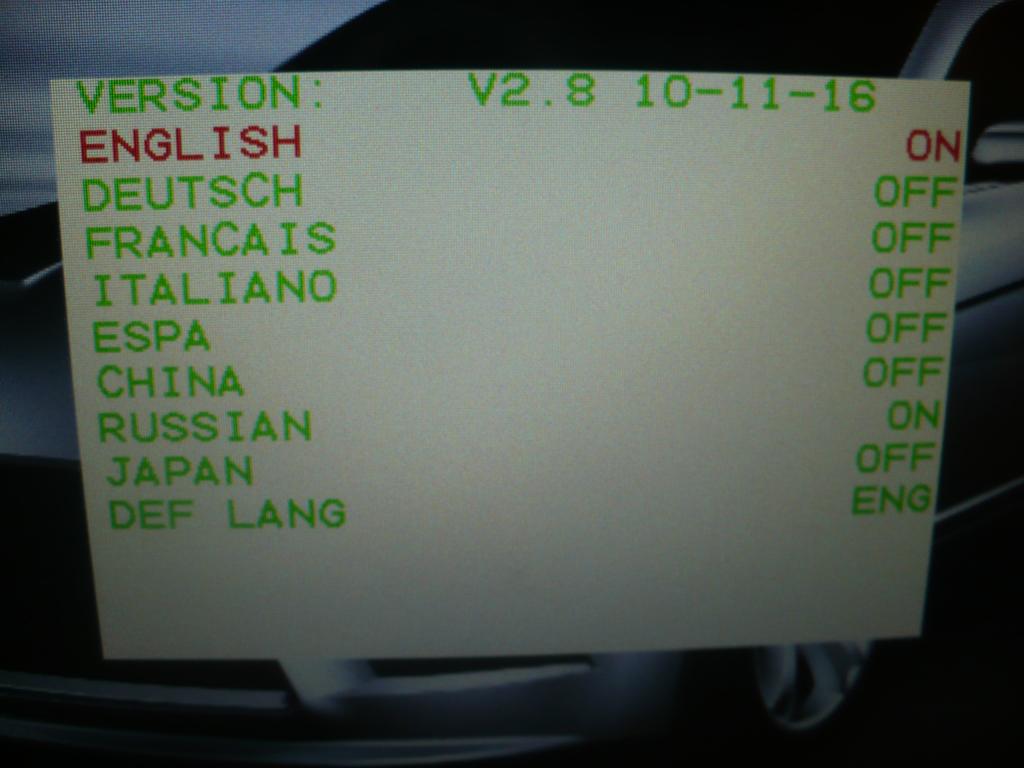

Для тех кто планирует установку матрицы LILLIPUT 8 дюймов без корпуса (LILLIPUT 8″ TFT LCD SKD) привожу размеры: матрица 183х141х6, плата 147х121,5х12(максимальная толщина по разъему VGA), панелька с кнопками 13х152. Для входа в инженерное- сервисное меню нажимаем и удерживаем кнопку включения монитора на панельке. Выбор меню с пульта кнопкой MENU и стрелками влево-вправо,вниз-вверх.
