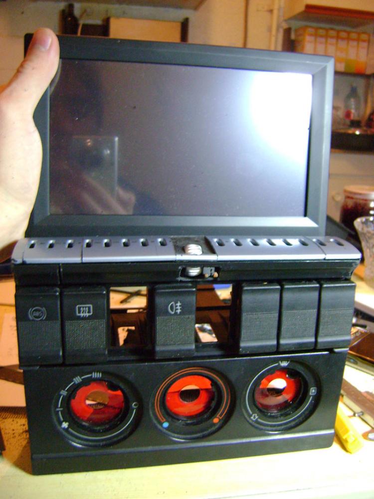

Приступим к изготовлению задней части панельки. Отрезаем кусок от задней части клавиатуры.
Обратите внимание на это скос, меня он не устраивает т.к. должен быть угол 90 градусов. Потом буду устранять наращиванием.
