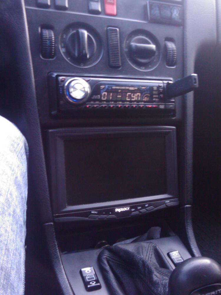

Начну из далека: идея постройки PCCAR уже 3 года не дает мне покоя. На мой взгляд основная проблема - размещение монитора. Он должен быть установлен высоко для навигации и не портить интерьер. Мои предыдущие инсталляции:
Mercedes-Benz 190D W201 1986 г.в. DVD магнитола + телек + коммуникатор для навигации (зарядка от магнитолы)
Mercedes-Benz C180 W202 1996 г.в. DVD магнитола + телек + коммуникатор для навигации (зарядка от магнитолы)
Минусы такой конфигурации очевидны: 3 девайса, маленький экран коммуникатора, нельзя прошивать магнитолу под свежие форматы.
Цель проэкта - мультимендиа, навигация, интернет, блютус в одном девайсе с возможностью обновления (форматов, карт, ОС и т.д.).
Решено перенести 4 кнопки сверху (аварийка, ЦЗ, задние подголовники, подогрев сидений) вниз на рамку ручки КПП, чтобы установить на их место 1/2 DIN сенсорный монитор. На данный момент панель разобрана и попилена. Обтягивается пленкой под карбон.
Будет использован ноут Toshiba L20 c автомобильным БП.
Мой следующий проект.
