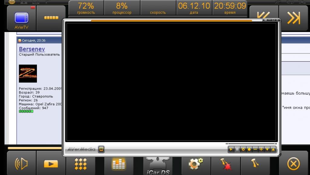

Ну, начнем
1. Для начала не мешало бы задать шаблон, в который будет встроена программа, для этого нажимаешь большую кнопку под надписью _cf_телевизор
2. Уверен что в имени окна программы есть слово "телевизор"? Если точно есть, то обязательно в "имя окна программы" указать его с соблюдением регистра, то есть также как и в заголовке окна программы.
3. Не ясно что за скрипт используется и почему без параметров?
4. И уверен что нужно отключать захват?
Для начала задай шаблон, убери скрипт и включи захват. А дальше посмотрим.
Спасибо огромное! поменял настройки на эти Нажмите на изображение для увеличения
ID:	19308 теперь бы разобраться чтоб кошко правильно в скин вписалосьНажмите на изображение для увеличения
ID:	19309 всё! заработало! включил захват и стало на место как положено..
