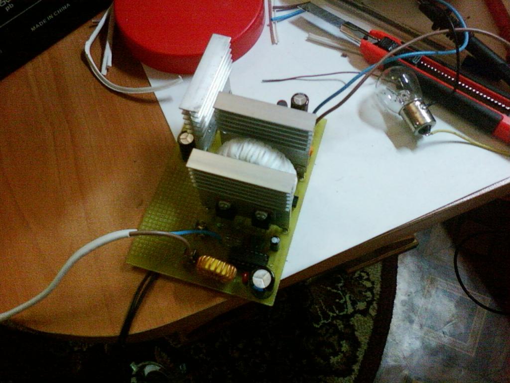

Собрал БП. Только сделал количество витков для 10,2 вольта, плюс добавил на канал 5 вольт через LM2576/5. Схема господина Hmelik. Печатку наполовину тоже у него содрал и подправил для себя. Просьба заценить и поругать если что.
И ещё есть кучка вопросов, помогите. Сначало данные транса, которые я расчитал в проге которая находится на 12 странице пост №117.
И так: Кольцо феррит 2000, 40х25х11, первичка 5+5 1,0х2, вторичка 9+9 1,0х2. Что же у меня не так: напруга получилась на выходе 17,7 вольт и меняется с помощью подстроечного резюка в пределах 0,5 вольт. Как бы мне то надо всего 10,2 вольта. Вопрос куда копать?
Фото, плату и все прочие прилагаю. Извините за качество, фото с телефона.
