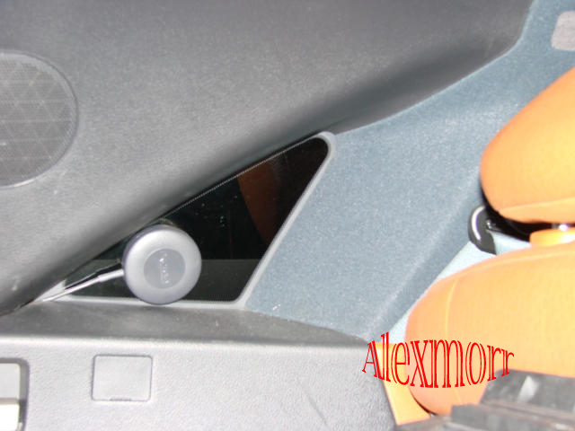

Поставил тв антену http://www.prology.ru/asp/good/500.Уж больно мне ничего не хотелось городить на крыше,поставил её в салон.Качество приёма получилось аЦтойное,только в центре неплохо работает.Тв тюнер спрятан в подлокотнике.
Буду пробывать использовать штатную радио антену в качестве тв антены.Если есть у кого какие мысли пишите
