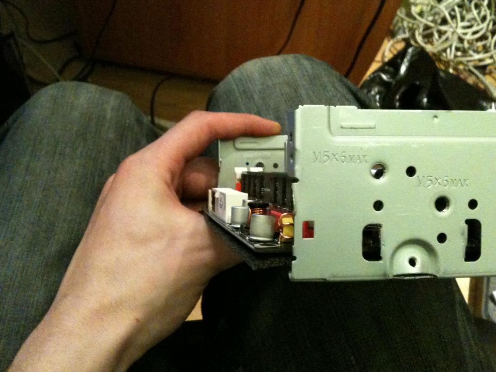

Закупили следующее железо:
  • Мамка GeForce 9300-ITX WiFi LGA775 GF9300-G-E mini-ITX
  • Проц Core 2 Quad Q8200 (2,33GHz, 4Mb, FSB 1333MHz, LGA775) OEM
  • Кулер Titan TTC-NK54TZ (LGA775, low profile,3pin, тепловые трубки)
  • Жесткий диск 250GB WD2500BJKT SATA 7200 2.5 8m
  • Память 2Gb 800MHz DDR2 KVR800D2N5/2G CL5 низкопрофильная 2 штуки
  • Провод HDMI-HDMI (19pin to 19pin) 1,8м, экран.
  • БП M2-ATX (thx Stasik )
  • Дисплей с сенсором 800x480 с HDMI+VGA+AV китайский
  • Остальное еще в планах
Все это добро хочется уместить в 2-din копусе от штатного мафона
В итоге мамку уместил в лоток из-под чейнджера размером 1 Din)
Выпилили кнопки из морды штатной бошки.
Изготовили рамку из шпатлевки под 7" экран (thx Stasik )
