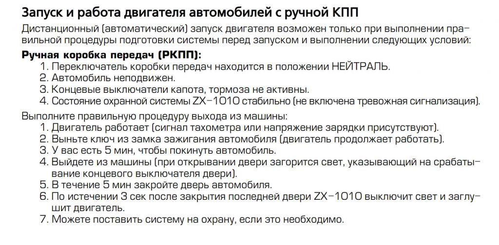

Вы свои 5 копеек засуньте себе в турбину и включите турботаймер, может сами и будете читать внимательнее. У человека автозапуск, коробка механика, ниже выдержка из инструкции и турботаймер тут не причем
