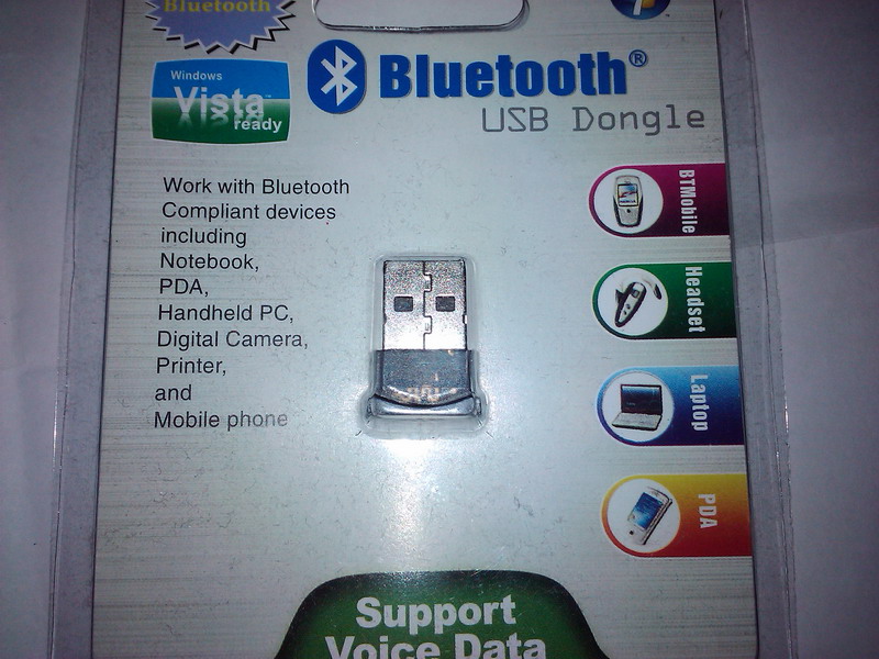

Ну и напоследок ещё два девайса
GPS USB
и Bluetooth
