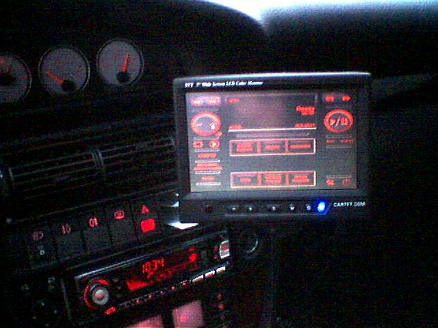

Краткая предистория - чел я ленивый и жадный, поэтому собирал из того что было (чаще всего бесплатно ). Основные затраты были на моник (куплен у Сергейника из Питера за что то вроде 250 убитых енотов). Это какой то китайский картфт 7 дюймовый тач моник - по размеру и качеству меня лично он устраивает. Закреплен был на месте давно не используемого крепления для телефона:
