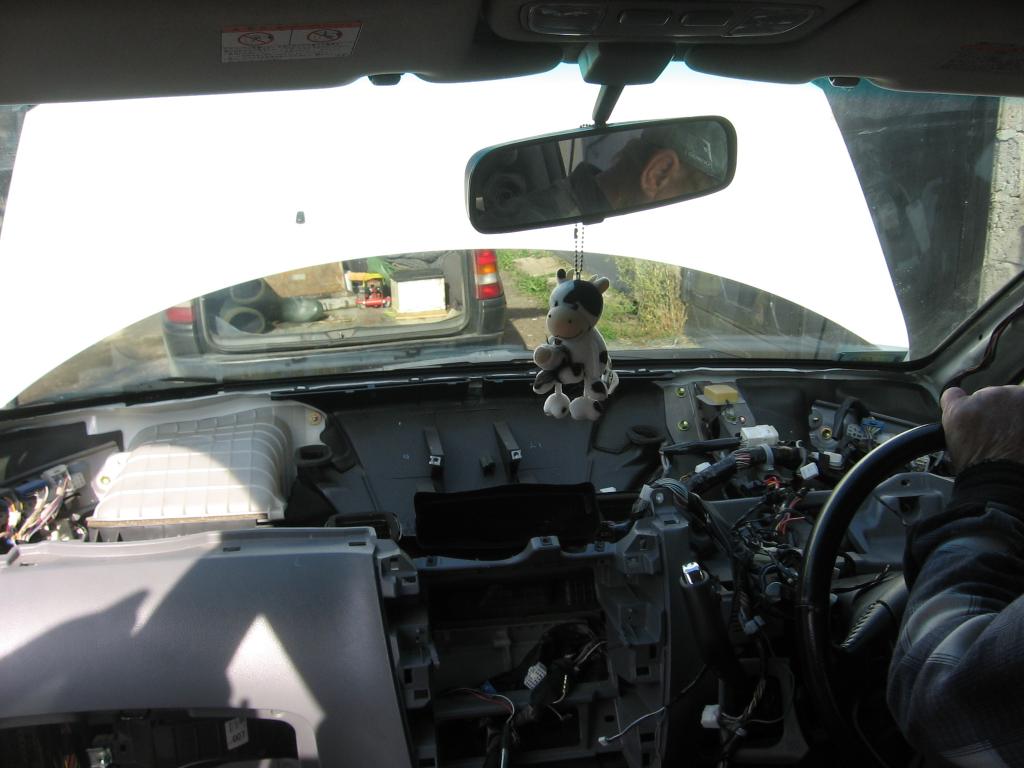

Осуществлен выезд на природу и начата инсталяция проводки и сигнализации...
Демонтируем старый блок навигации. На его месте будет располагаться комп:
Демонтируем старую голову. Разбираем торпедо. Благо на японцах надо открутить всего 2-3 винтика и дернуть в нужном направлении...
