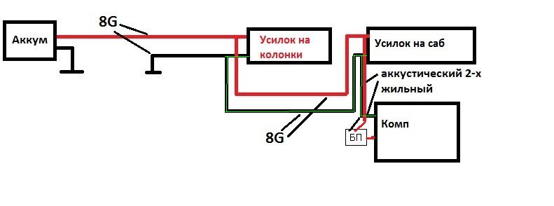

a4_48 минусовой провод меж компом и усилком, максимально короткий и толстый = решение проблем 99%
(минус к компу не в бп, а в землю МП!!! идеал прикрутить к корпусу вга или ком портов это важно!)
ЗЫ а еще.... минусы обоих усилков вообще наглухо должны быть соеденены!!!, даж с проводом 8G метровой длины могут начаться проблемы.
|То что помечено зеленым должно быть максимально толстым и коротким вот оно счастье | |у компа других контактов с землей быть не должно, иначе применение межблочников изолирующих обязательно |
