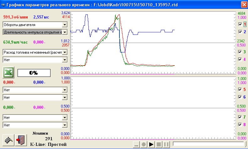

Не вижу по графику где срабатывает отсечка от закрытой ДЗ (бит)? Мож у тебя это не поддерживается? хотя у меня точно срабатывает - пробывал...
Специально отсечку не тестил. Просто просмотрел старые свои графики и озвучил свои мысли. А вот по поводу некоторых параметров..... Скажем так отношусь недоверчево. Отсечку по закрытой ДЗ как то пробовал выводить но она не отобразилась. Вникать тогда не стал. Надо еще раз попробовать.
А вот еще один пример. Специально смотрел длительность импульса открытия форсунки при резком сбросе газа (первый скин). Потом убрал "расход топлива мнгновенный по форсунке" добвил еще несколько параметров и длительность импульса форсунки стало явно не корректной. Вроде она не должна зависеть от расхода по форсунке.

Примерно такое же поведение графиков наблюдал и для других параметров. Особо не вникал в проблемму в связи с отсутствием времени но больше похоже на какой то глюк.
