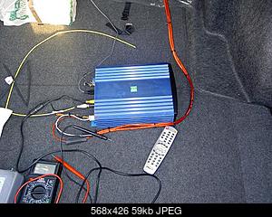

Car pc расположен в багажнике, на полу. Силовые провода (4 мм2) протянутые напрямую от аккумулятора (и + и -) в сочетании с M1-ATX обеспечивают стопроцентное отсутствие сбоев по питанию. M1-ATX настроен на режим 1, т.е. после вытаскивания ключа из зажигания через 5 секунд система впадает в hibernate, через 45 секунд питание полностью отключается.

Акустический + видео шнурок идет к TV-тюнеру, который располагается рядышком, в заднем правом крыле. Первоначально имел проблему с свистом с колонках при работающем двигателе, которая была решена единым заземлением всех компонент, через которые идет звуковой тракт в одной точке.

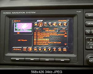

В качестве монитора использовал родную навигацию (5,7” 400х240), благо кроме нее в машине есть TV-тюнер (к сожалению NTSC, поэтому без car pc смотреть телевизор не было возможности) у которого есть композитный видео-вход. Качество композита, конечно с RGB не сравнить, но для просмотра DVD и пользования фродиком (FrodoPlayer) в общем то хватало.

Управление – пульт ДУ. В качестве софта – Girder. К сожалению, сделать управление фродиком по-умному, т.е. через посылку Girder’om виндовых сообщений окну фродика не получилось. Поэтому в итоге Girder посылает нажатия клавиш фродику, а у того на клавиши в ini файле прописаны действия. Такое решение мне, честно говоря, не особо нравится по двум причинам. Во-первых, это криво с «архитектурной» точки зрения. Во-вторых (и это главное), у фродика список горячих кнопок конечен и не такой уж большой – ну, к примеру при просмотре DVD я не могу управлять слайдером просмотра (с пульта конечно, а не мышкой ). Однако, основные функции управления есть, и главное оно РАБОТАЕТ
