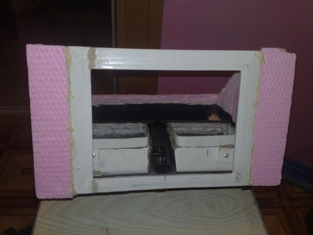

При помощи кусочков пластика и эпоксидного пластелина Момент эпоксилин воздуховоды были развернуты наверх. Все стыки и щели замазанны пластелином Момент и холодной сваркой (дешевле но хуже по качеству). Работал в медецинских перчатках. холодная сварка жутко к ним прилипает.
Был куплен лист экструдированного пенополистирола толщиной 20мм. Из него сделаны стенки корпуса и приклеины к корпусу клеем Момент Монтаж универсальный.
