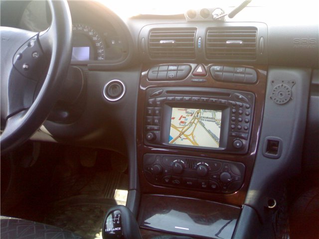

.... SHARP LQ5AW136 ....второй видеовход
Привет!
+5 вольт на 10-ый пин, минус -8 вольт на на 16-ый пин, RGB-на 13,14,15 пины, на 11-ый пин подаем полный композит (монитор сам из него выделяет синхру)..., и вот Навител на экране LQ5AW136 в COMAND2.0_Мерседес.
