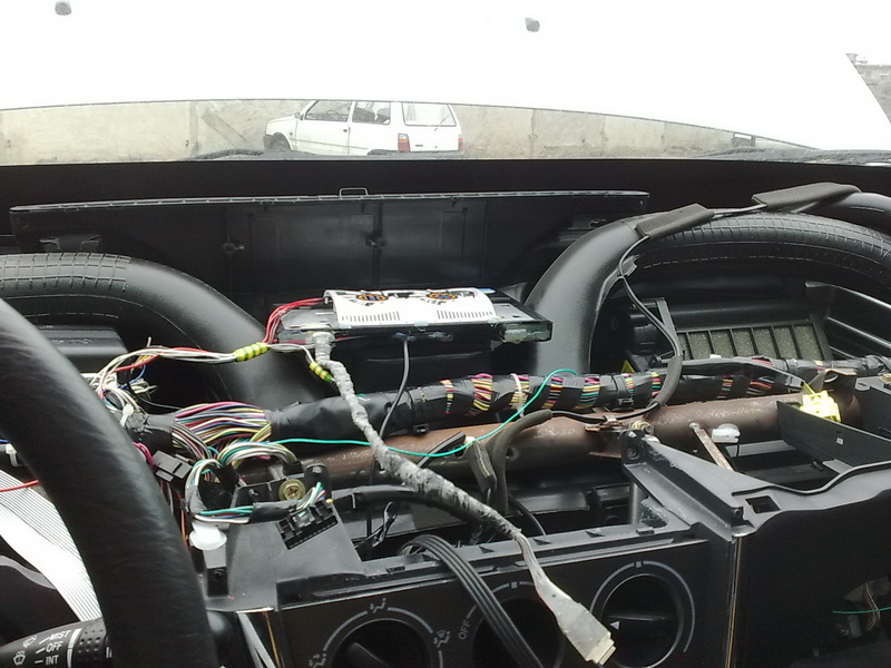

Доброго вечера господа. Вот и мои 5 копеек в тему Car PC.
Идея проекта: Альтернатива штатной аудиосистеме с возможностью прослушивания MP3, возможность пользования навигацией, в перспективе видеорегистрация и диагностика автомобиля, соответственно тачскрин и возможность возврата к исходному виду в случае продажи авто.
Исполнение: Взят Asus EEE PC 701, установлена оперативная память 2Гб, флешка 8Гб, и система охлаждения от HDD. Шлейф матрицы разобран и удлиннён ~ до 30cм, распаяны дополнительные USB, в которые воткнуты GPS, Bluetooth, USB разветвитель.
Матрица с наклеенным тачем, через переходную рамку смонтирована в проёме штатной магнитолы.
В силу определённых обстоятельств, а именно, наличие штатного усилителя - было желательно оставить штатную магнитолу. Она и осталась стоять на своём месте исполняя функцию радио и усилителя.
Сама же панель от магнитолы вынесена на потолок салона.
Питание устройства осуществлено БП по схеме Yurich38.
Соответственно имеем следующую логику работы устройства:
Заводим авто - магнитола включилась, радио работает, комп начинает загружаться. После загрузки можем выбрать источник звука кнопками рядом с монитором.
Замеченные недоработки: желательно предусмотреть возможность блокирования включения\отключения компа.
- не очень гармонично смотрится панель магнитолы на потолке
- наблюдаются некоторые глюки работы БП.
Некоторые фото прилагаю.
