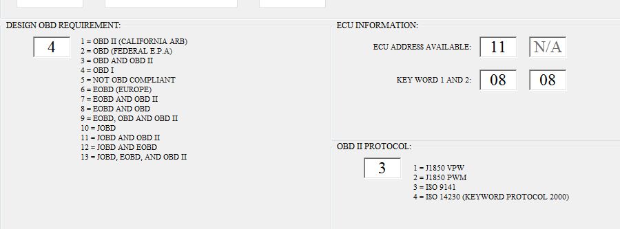

В общем в мытарствах по подключению моего ЭБУ я нашел программку которая смогла соединиться с мои ЭБУ - OBD SCAN TECH. При подключении к ОБД есть 4 варианта подключения
OBDSCAN PROTOCOL CONVERTER
BR3 PROTOCOL CONVERTER
JEFF PROTOCOL CONVERTER - тот на котором программа подключилась и прочитала мой ЭБУ (подключал через мастеркитовский адаптер, скорость порта в винде 9600)
TACTRIX CABLE
Выкладываю скрины того, что мне удалось извлечь. Может это как-то поможет.
