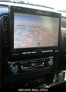

Монитор MISTERY 8120S,
монитор решил поставить вместе с магнитолой, которую тоже решил использовать в качестве усилителя и аварийного источника музыки...
для чего на магнитоле был сделан AUX

консоль пришлось немного доработать кнопки были перенесены в другое место, а на их место установилась магнитола,чуть выше монитор

Первые испытания выявили ряд недочетов....
а именно камера watec wat 300 которую собирался использовать оказалась совсем не айс.....сильно засвечивается ...
появился сильный фон от генератора при заведенной машине...
телефон подружить с CF по нормальному так и не получилось качество звука оставляет желать лучшего...
камеру пока поменял на вебку Creative WebCam Vista
установил ее на зеркале
днем пишет не плохо ночью похуже, но в ближайших планах поставить нормальную камеру.....
софт для видеорегистрации 4-Video CarPC
с фоном все оказалось интереснее первое что сделал это развел все питание на магнитолу компьютер,монитор с аккумулятора и поставил фильтр ......
фон почти полностью ушел но все равно еще оставался.
Как в последствии выяснилось виной был монитор.Звук с компьютера был транзитом пущен через монитор к магнитоле..... и из-за плохой пайки на корпус монитора, собирался фон... после пропайки за братьев китайцев фон полностью ушел.....
