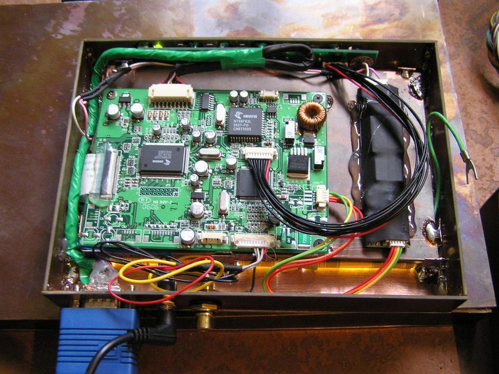

Панель решил изготовить новую. Дома был найден кусок винилпласта, загнуты края с помощью паяльника. Был вырезан климат из родной панели и с помощью шпаклевки со стекловолокном вмонтирован в новую. Для монитора изготовил корпус из того же текстолита, в нем же и переехал в новую панель. Пробовал красить, но так как никогда этим не занимался (несколько раз красил и шкурил, красил и шкурил ), поэтому быстро устал, от столь безнадежного занятия. В итоге приобрел кожзам и обклеил нафиг. Для первого раза получилось не плохо (с моей и супруги точки зрения).
В качестве питания ноута сначала был приобретен БП Bandridge BE5000, но при установке в машину он показал себя не с лучшей стороны - давал сильные наводки. После был успешно заменен на FORTRON FSP-CAR120. Немного шумов осталось, но они идут от генератора и монитора (кабель на магнитолу идет как раз за ним). С этитми шумами бороться легче, но и то их практически не слышно.
По питалову у меня всё просто - проложен кабель в 6 мм кв. с клем аккум., общее реле на 30А, обмотка через контакты другого реле, которое включается после установки ключа и включения общего выключателя. включение компа через кнопу включения. Сделано так, потому как поездки частые, но короткие и частые включения не особо нужны.
нормального АСС я не нашел, на магнитоле есть контакт, но там наоборот пропадает 12В после заводки двигателя. взял 12В от прикуривателя.
после подключения обнаружилось, что перепутал контакты в реле АСС, поэтому пока отключил, как потом оказалось - не зря, так удобней
