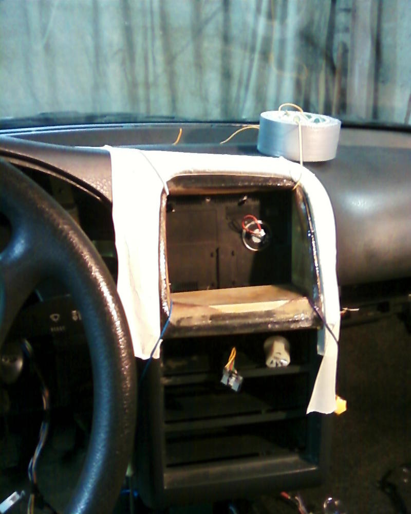

Сделал вывод, что десятое семейство ВАЗов самое гиморойное для встраивания мониторов. Чтобы попасть в панель, надо снимать всё торпедо, что и было проделано. Сразу сделал полную шумо- виброизоляцию:
