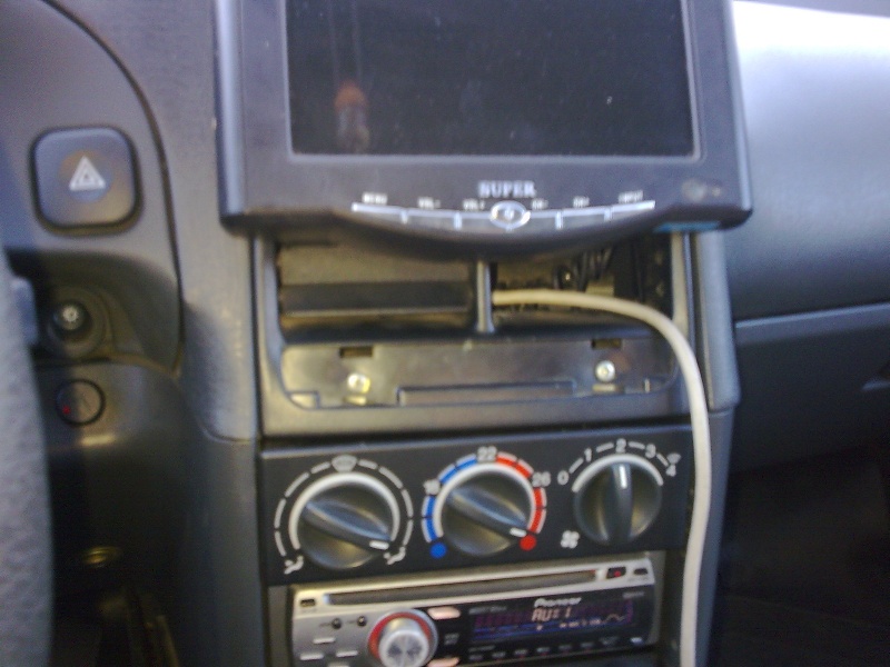

Тем самым местом о котором я говорил была решетка центрального обдува но поскольку по началу денег и подходящего компьютера в наличии не было а был монитор и китайская магнитолла shivaki с dvd и mpeg4 то было решено установить её в 2 din место и через линейный вход pionera подключить для воспроизведения звука что и было реализованно монитор был просто прикручен к решётки .Нажмите на изображение для увеличения

для дальнейшей реализации надо было перенести кнопку обогрева заднего секла что и было сделано Нажмите на изображение для увеличения

так я проездил около месяца . Потом заехав на радио рынок я долго искал того человека у которого был бы ноутбук без матрицы и я нашёл его у него был куплен ноут acer 2410 за 2000р (правда без винчестера и dvd rom) но в соседнем ларьке были купленны недостающие комплектующие а именно б.у. комбо привод и такой же б.у. винчестер на 40 гб по 800р . Далее купил за 1000р автомобильный блок питания для ноутбука фирмы robiton (изменяемое напряжение выхода и штук 6 переходников под разные ноуты ) мощность 3,45 А . далее это всё подключил в машине предварительно протянув vga кабель внутри панели
