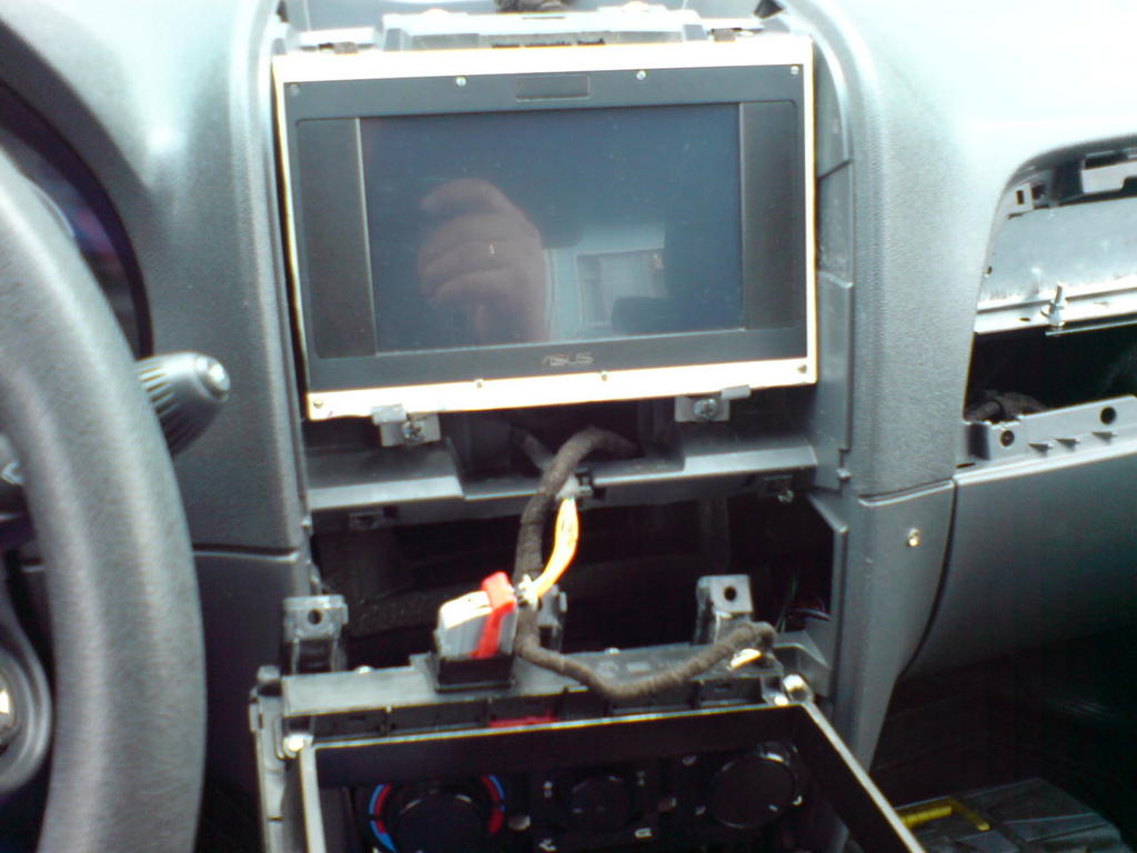

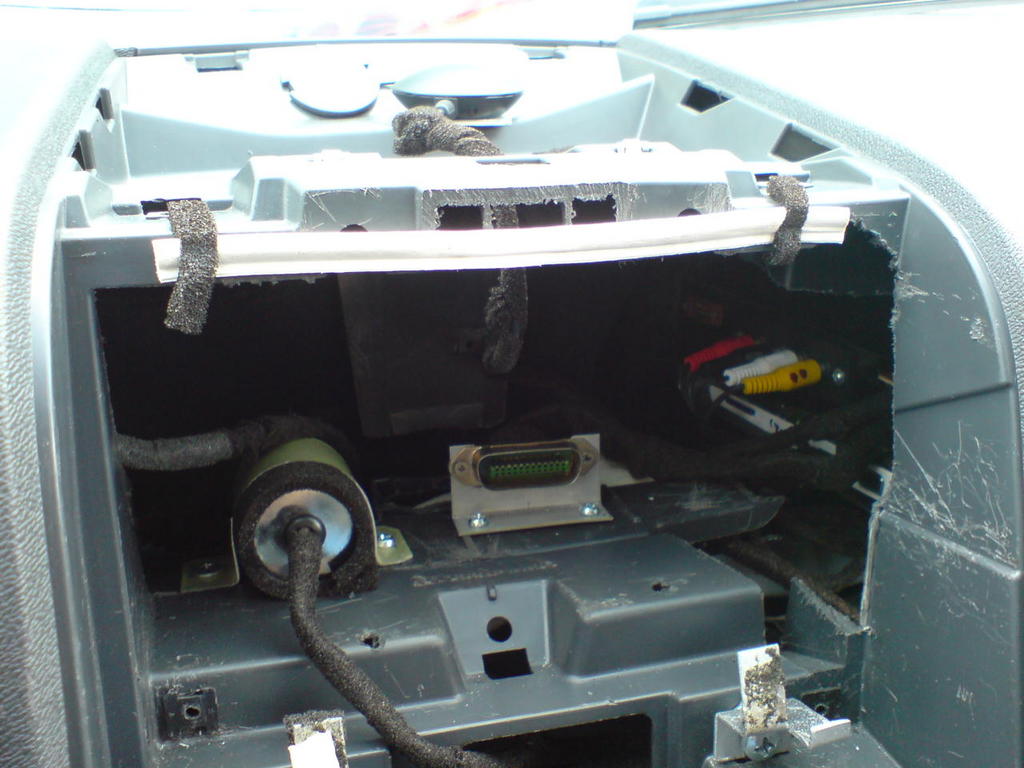

CARPC решил сделать, по возможности, в одном корпусе. Установить в нишу для подушки безопасности пассажира, всё равно её нет. С помощью картона сделал макет корпуса. Попробовал установить на место, что бы ни мешала поперечная балка. Всё получилось.

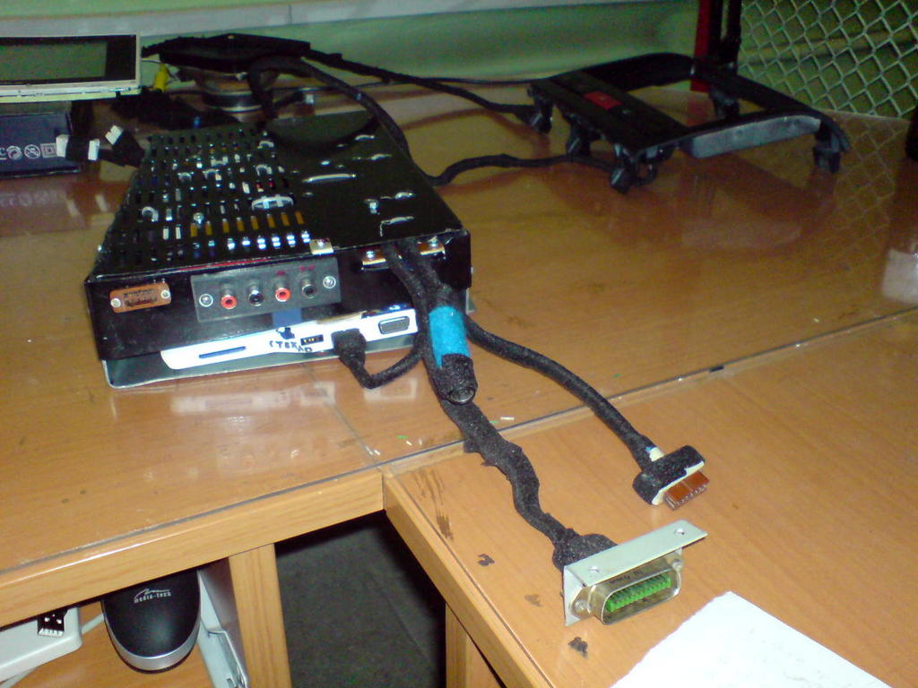

Корпус сделал из трёх частей. Нижнюю часть выгнул из стали, в виде П. Внутри установил материнскую плату вместе с нижней частью корпуса нетбука. Установил преобразователь «VANSON SDR-3000». Также поместился усилитель и реле времени. На крышке корпуса установил концентратор, в нём: блютус, радио, GPS. На торце вывода на колонки и управление. Усилитель охлаждается стальным корпусом.
Для охлаждения процессора взял радиатор с кулером от видео карты,

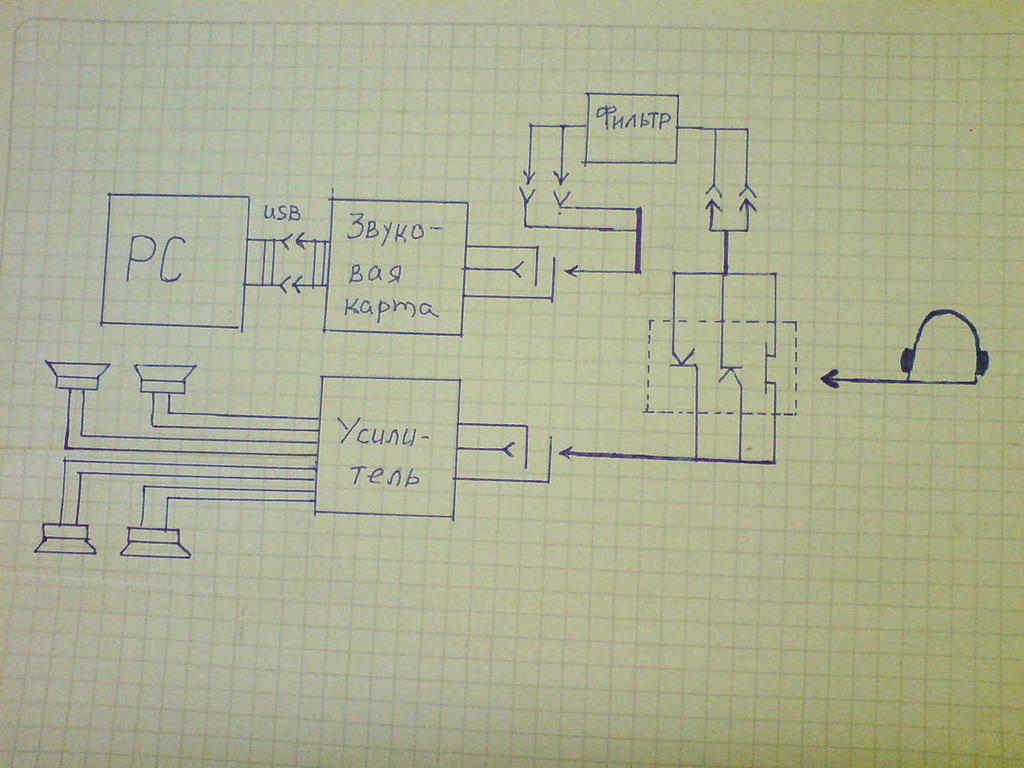

который запитан через терморезистор. Ещё оставил родной кулер. Между PC и усилителем установил отдельно фильтр. Для включения питания CARPC установил выносной выключатель на 10А. Пуск PC и включение таймера также на передней рамке экрана.
С материнки вывел дополнительный USB в который подключил звуковую карту. Питание на ней появляется одновременно с нажатием кнопки «Пуск». На звуковой карте появилось несколько «пуков». Первый при появлении напряжения на карте, остальные при загрузке виндуса. Таймер отключает усилитель, при этом избавляет от вторых «пуков». Первый не успевает. Для этого подключил дополнительное реле с задержкой в одну секунду. На фото будет понятнее.

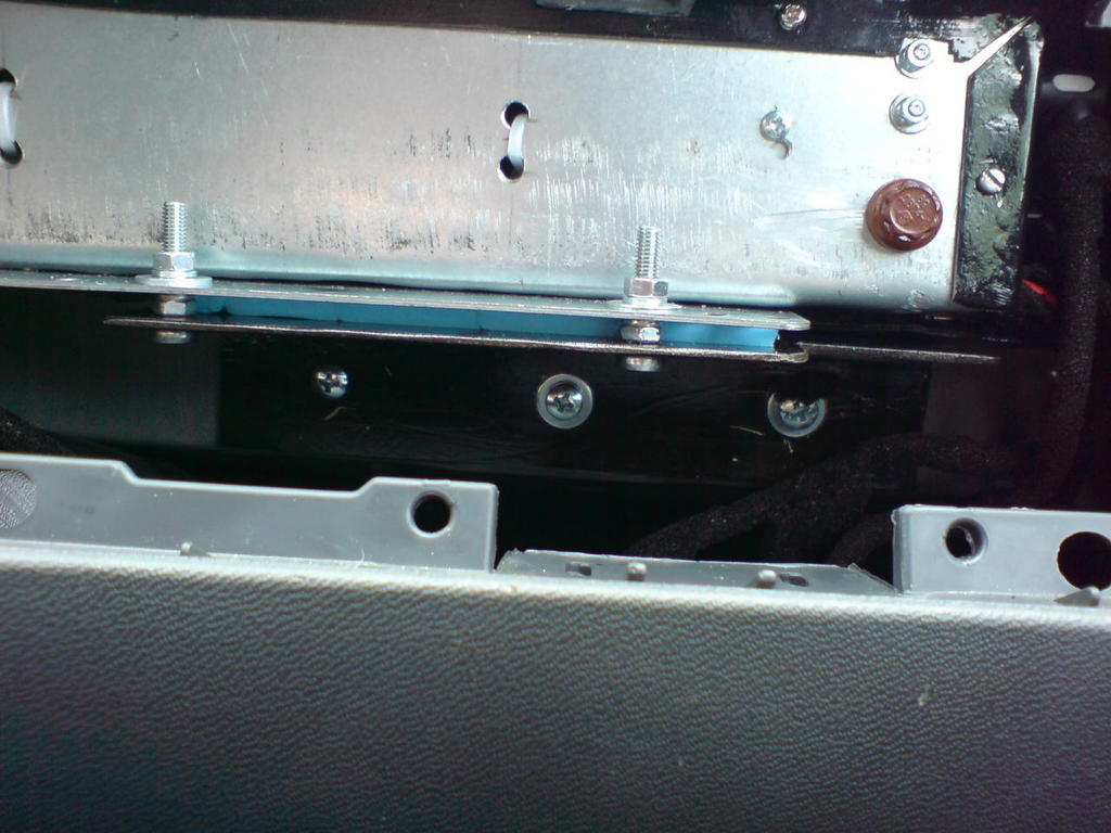

Крепление корпуса. В балке, которая проходит сквозь торпеду, просверлил три отверстия и нарезал резьбу м5. Сделал стальной уголок, на который установил два винта м5. К корпусу CARPC прикрутил «ухо» с двумя отверстиями м5.
Установка. С начало протаскиваем корпус, потом прикручиваем уголок к балке. Надеваем на винты корпус и затягиваем гайками.
