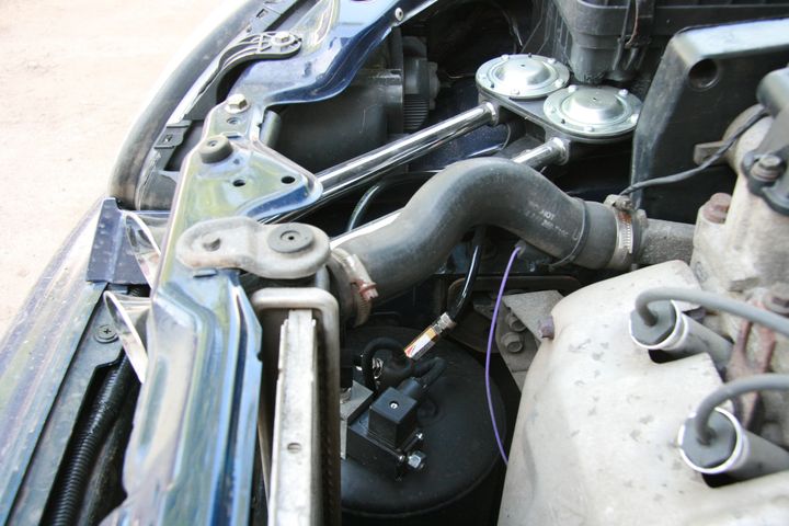

Давно я смотрю на это дело (не без белой зависти), вот взял и сподобился, смастерил себе системку... Звук, конечно не Тифон издает а дудки Хелловские, но при "выдохе" плечи так сами и дергаются, когда напротив стоишь,попросил товарища на кнопочку нажать, и сразу понял пешеходам не сигналить!!! Пришлось под все части системы( ресивер, дудки, компрессор, "узел" подкачки ) проектировать и варить свой кронштейн, ну и немножко с электрикой "накрутил". Выкладываю отчет, в копилку общего опыта!
