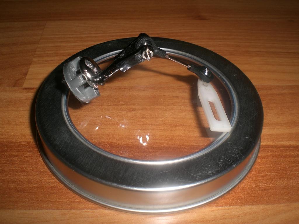

Сначала снял центральную часть торпеды автомобиля и вырезал ножом крышку, откуда будет выезжать монитор.
Потом был взят вот такой монитор 7" с сенсорным экраном
Было сделано крепление монитора
Это крепление было приклеено на воздуховоды
Далее..... механизм для толкания монитора....
...и все в сборе с сервоприводом...
Приобрел корпус MINI ITX - Winsis WI-10;
Материнская плата - Giga-Byte GA-D510UD <Atom D510, Intel NM10, 2*DDR2, PCI, SVGA, GB Lan, mini-ITX, Retail;
Жесткий диск 500 Gb Western Digital WD5000AADS Caviar Green, SATA II <IntelliPower, 32Mb>;
Внешний оптич. накопитель, питающийся от 2-х USB - DVD±RW Samsung SE-S084C/USBS Slim Black <SuperMulti, USB 2.0, Retail>
и конечно же оперативная память 2Gb DDR2 Kingston
