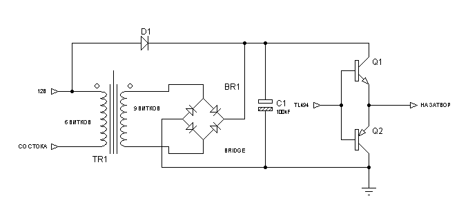

Ну всё... совсем меня застращали...
С резисторами погорячился, не спорю...
Разводка тоже не идеальна... от TL494 висят провода ~10см, от полевиков к трансу провода D1.5мм длиной 7 см.
А вольтдобавку хотел так сделать (только трансформатор отдельный сделать... на большой никак ничего не намотать):
