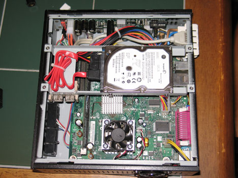

CarPC стоит в машине уже 3-й год, но только собрался написать отчет.
Идея установки пришла мне в голову уже давно, но все как-то не хватало времени и смелости, и когда я уже решился и начал искать маленький монитор я нашел этот форум, за что ему большое спасибо. Много информации я здесь почерпнул. Ну, хватить лирики.
Назначение как у большинства:
1. музыка и фильмы
2. навигация с пробками (с пробками вопрос не решен, вернее нет желания его решать)
3. диагностика инжектора
4. камера заднего вида (так и не сделал, да и необходимости в ней большой нет)
5. просто надоело мне панельку магнитолы с собой таскать.
Мною были закуплены следующие комплектующие:
1. мать Intel GLY2A
2. 1 гиг памяти DDR2
3. корпус G-lantik Bk-667 (точно не помню)
4. монитор 8" XDXS080Z
5. блок питания Серегин, который не подошел по размерам и был заменен на Е-10000, который после поломки заменен M-2 ATX,кстати, к этому корпусу подошел идеально.
6. внешний слим DVD привод
7. USB хаб
8. кулеры, провода и прочая мелочевка
9. GPS USB Bu-355 (точно не помню)
10. винт 2,5 сата Самсунг 160 гиг
