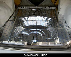

Нафига было стока геморроя с распорками и с миллионом шурупов не понял - есть 30 мм фанера в природе - и она рулит!!!
Внутрянку ЗЯ можно было и надо было проложить распушенным синтепоном или стекловатой.
ПО поводу номерного знака - да надо прикрутить - но я себе сажал на 2-х сторонный скотч - все нормально
Да и еще может я не в теме - но багажник и все его пластиковые панели надо зашумить - обязательно.
Успехов!
Фанеру не стал использовать тока потому, что с МДФ как-то мне проще - он удобнее в обработке. Но, к сожалению нашел тока 10мм , поэтому и такой гимор. А какие бы не были стенки - думаю ребра жесткости не помешают.
Внутри пока синтепон не распушил. Послушаю - тама видно будет.
Багажник - залеплен по полной. Во только заднюю полку (на которой задняя акустика) не залепил виброй - сделаю. А пластика там практически нет. Что было - зашумил.
