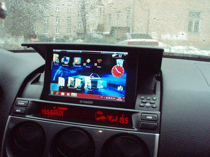

1) Ну разбирается все по стандартной маздовской схеме
1) Бардачок
2) Болт держащий магнитолу
3) Подстаканник
4) Ручка кпп, с пепельницей
5) 2 болтика и центральную панель можно вытягивать.
2) Сигнальный кабель прикрутил к проводку ACC у переходничка для монитора.

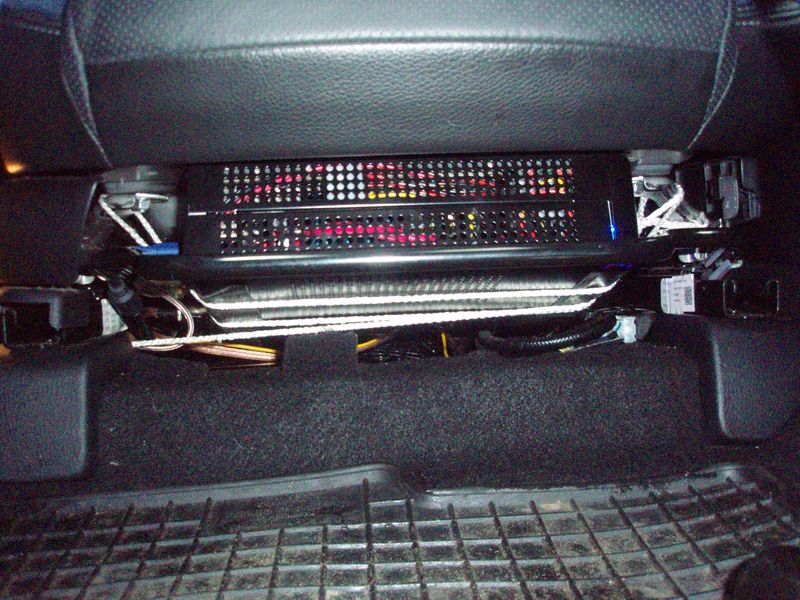

3) Осталось прикрутить комп под пассажирское сиденье
4) А так все уже играется.
upd
Сегодня почти завершил установку (осталось того камеру прикупить и прикрутить. Правда с проводкой кабеля до нее могут быть проблемы, так как задний диван у меня не складывается... )
1) Открутил сидушку (Сколько я с ней намучился просто ппс - сломал один клуч, 2 ключа убились и начали прокручиваться на болтах , пришлось ехать на рынок и покупать накидной ключик на 14)
2) Снял порог и провел все провода кроме силового по нему. Силовой пустил просто под ковриком слева.
3) Комп обклеил вспененым 2х сторонним скотчем сверху - чтоб не скользил и не стучал. И привязал его веревкой к сидушке, чтобы и она не скользила по краям с боком тоже скотча наклеил - держиться вроде хорошо - натянул веревку как смог сильнее...
Единственное что провода видны с богу сидушки - думаю надо где нибудь коврик черный найти и накрыть их...
upd
Сделал разрез карпета под сидушкой и от туда протянул провода так что не видно ни чего почти больше...
Также установил камеру (заказал тамже в китае, но зато в 2 раза дешевле чем в москве)
upd2
Все веревки больше нет.
