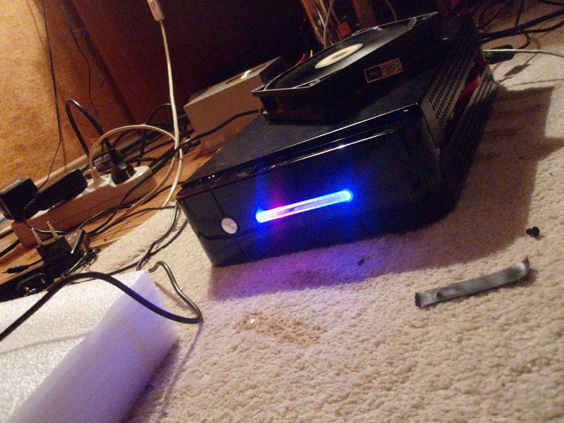

Что имеем:
1. Монитор моторизированный с тачскрином из китая.
2. Комп
2.1 Корпус dont .real@0 MiniITX Black Slim без БП
2.2 Мать Asus AT3N7A-I
2.3 Память Adata pc6400 2х1Гб
2.4 БП M2-ATX автомобильный адаптер питания (6-24V) 160W
2.5 HDD 2.5" Western Digital 250GB
3. Ну и Mazda 6 MPS

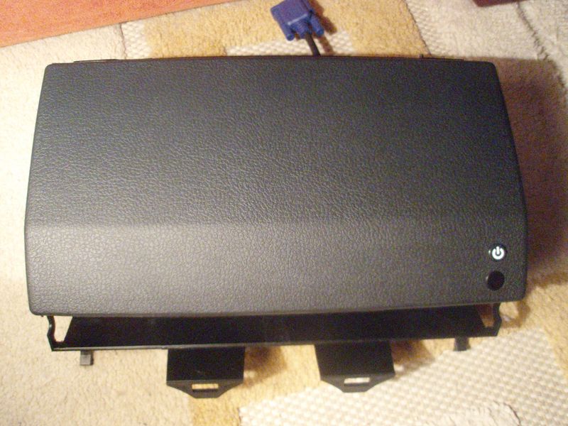

1) В комплекте с монитором шел пультик - кроме выключить, меню и стрелочек больше ничего не работает .
Также непонятное устройство ФМ модулятор. И руководство по эсплуатации, на английском ,но тоже не к этому монитору.
Но несмотря на все монитор был успешно запущен дома и затем чере прилагающийся переходничек и в машине Разрешение 800 на 600. НО держит до 1024 на 768.
Также автоматически закрываеться через 15 секунд после вытаскивания ключа - плохо что не открывается также.
Сзади имеются также 2 дополнительных входа и 1 выход RCA- 1й на камеру который монитор автоматически и включает при подаче на него сигнала (проверенно с помощью видео магнитофона дома - работает), 2й еще зачем-то...
