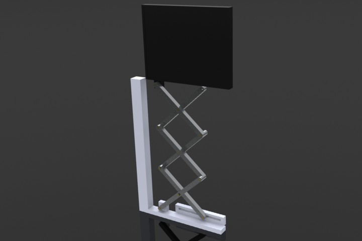

А не пробовали вот такой вариант?
Правда годится он в том случае, когда есть достаточное пространство для запихивания всей конструкции в торпеду. Предположительное место установки- за головным устройством. Если место есть, то и положительных моментов от такой компоновки прибавляется в плане небольших усилий на передачу подъемной силы и соотношения перемещений. У меня получилось так: перемещение управляющей оси на 35мм., дает ~240мм. подъема. Высота вертикальной штанги- 310мм., монитор 8"
ID:	15559   Нажмите на изображение для увеличения
