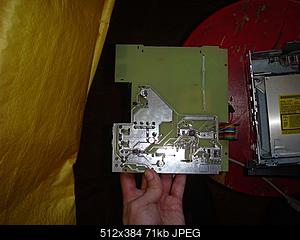

Откатав полтора месяца с прототипом адаптера без каких-либо проблем было решено сделать окончательный вариант. И тут пришла жопа, проблема в следующем: из системника в багажнике идут 2 usb провода (один для сd-rom, другой для usb хаба) так вот если подключить оба хаб не хочет инициализироваться при загрузке компа. Если воткнуть хаб после загрузки, то все работает нормально, если отключить сидюк и загрузиться с подключенным хабом, то тоже все нормально (хотя нестабильно - на холоде хаб иногда не инициализируется даже если сидюк отключен). Что характерно, если загрузиться с хабом и сидюком, потом отключить хаб и подключить его же на тот же usb-порт, то он не инициализируется, если подключить на другой порт материнки - все будет пучком.
Сначала мы грешили на питание, но сейчас при любых раскладах и любой температуре напряжение на хабе 5,3-5,9в с дополнительного блока питания (кстати, 5,9в это не многовато случаем?), кроме того при подключении к уже загруженному компу хаб прекрасно работает даже без внешнего питания вообще.
Потом естественно под подозрение попал сам хаб, но замена хаба на другой ничего не поменяла - результат 100% аналогичный.
Пока рабочий вариант - глюки сидюка, но тогда непонятно почему на холоде с отключенным сидюком все равно проблемы при загрузке.
Может у кого были похожие проблемы, куды бечь-то вообще? Мозг уже медленно закипает...
Ну а теперь слайды
