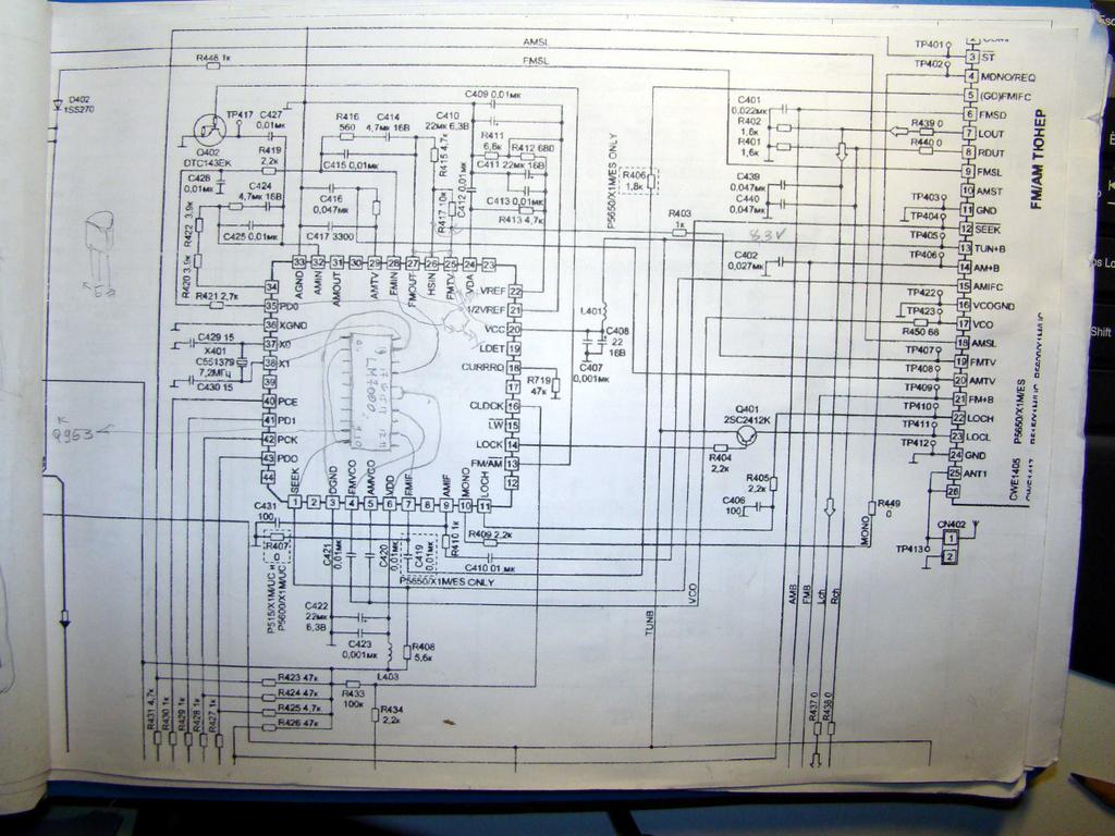

Сообщение от Diagnose Посмотреть сообщение
Cпасибо Vic58 и Alex-L, что ответили!
вот так LM7000 подключена вместо родного синтезатора пионер. Цепляются только микросхема и транзисторы (у меня КТ3102), остальные элементы, включая кварц, родные что стоят на плате. Питание, кстати, то-же родное.
