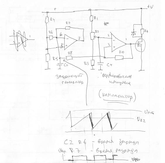

Решил я выкинуть блок резисторов для управления печкой, и сделать всё на шим. Искал варианты, TL494; на таймере, пока не увидел набор из мастеркита, BM4511 (шим для управления свечением ламп). Хотел его приспособить, но у меня появился ряд проблем, главная из которых как поменять частоту (так как штатная 500 герц) на ней двигатель пищит. В инете предлагали поменять С2 С4, ну после их замены тон не поменялся, пробовал менять R6 и R7, парой с сохранением пропорций, результатов нет. Сажал параллельно R7 резюки, 1К, частота росла, посадил в параллель R6 килоомный резюк, писк пропал, но область регулировки сместилась заметно.
Вопрос. Помогите рассчитать номиналы на частоту выше звуковой.
