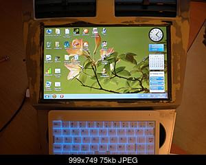

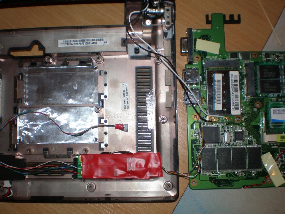

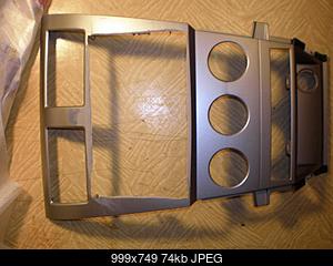

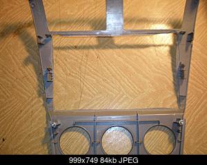

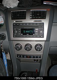

Всем привет! , вот решил выложить небольшой фото отчет...
Набор комплектующих:
- нетбук Asus EEE PC 900
- 8,9" тачскрин резистивного типа
- GPS Globalsat BU-353
- Bluetooth 2.0
- Беспроводная 2.4GHz мини клава.
- USB OBD II ELM-327
- 7-Port USB 2.0 Hub
- USB HDD Seagate 320Gb
update:
- 2Gb DDR2 ОЗУ
- SSD OCZ Vertex2 40Gb SATA2
- Ёмкостной 8.9" тачскрин с поддержкой "мультитач"
- Усь Alpine v12 MRV-F407
что имеем..

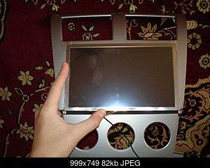

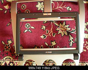

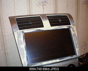

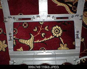

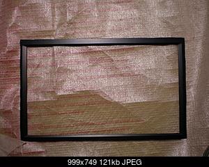

..примерка

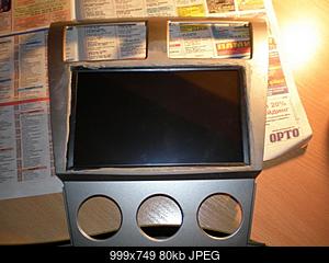

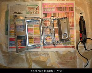

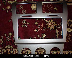

...пилим
эх..пришлось лишиться горизонтальной регулировки направления потока воздуха (колесики)

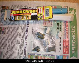

Лепим, примеряем

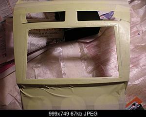

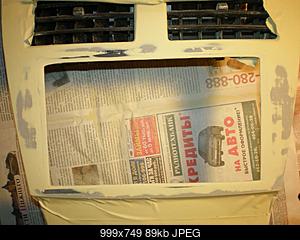

Шпаклюем...шкурим..

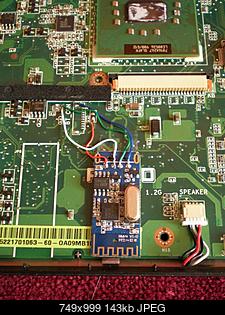

Bluetooth, и контроллер тача
