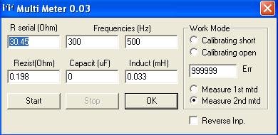

И еще, я делаю преобразователь на LM2576ADJ там относительно невысокая частота, да и ток вроде не более 3А (хотя не знаю что там будет в индуктивности.... не изучал я это к сожалению ). Для конкретного случая: 52 кГц и пусть 5А можно использовать феррит?
П.С. Девайс из предыдущего моего поста я спаял и он РАБОТАЕТ!!! Мерял сопротивления, емкости и, самое главное ИНДУКТИВНОСТЬ! Спаял за 5 минут с прогой разобрался еще за 5. Всем у кого нет осцилографа рекомендую - погрешность очень даже приемлимая.
