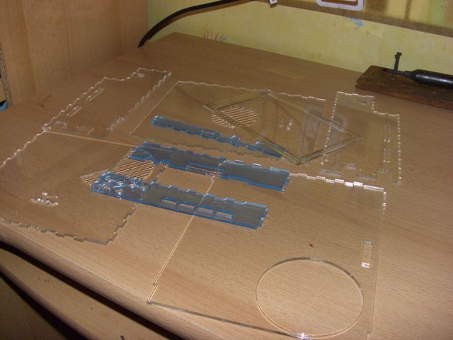

... затем было затишье и вынашивание мыслей. вообщем волевым усилием решил кроить корпус по пацански, из оргстекла.
Собсна чертеж был сделан за неделю, раскрой стоил 1200 р. с учетом материала и день времени. Раскроили прямо скажем дерьмово. Все как стир доска, местами даже срезано косо! Короче пришлось еще обрабатывать кромку часа 2-3

но всего, все равно не исправил. Естественно обнаружились косяки в проектировании, обидные косяки, но гравер и напильник решает все вопросы .-))))

По многочисленным просьбам выкладываю чертеж для раскроя корпуса.
версия первая. 3мм оргстекло (честно говоря маловато, но не критично, если клеить вдумчиво дихлорэтаном)
Раскрой.zip
PS внимательно посмотрите на заднюю стенку, где выводы под разъемы - там ошибка. лучше перерисовать.
