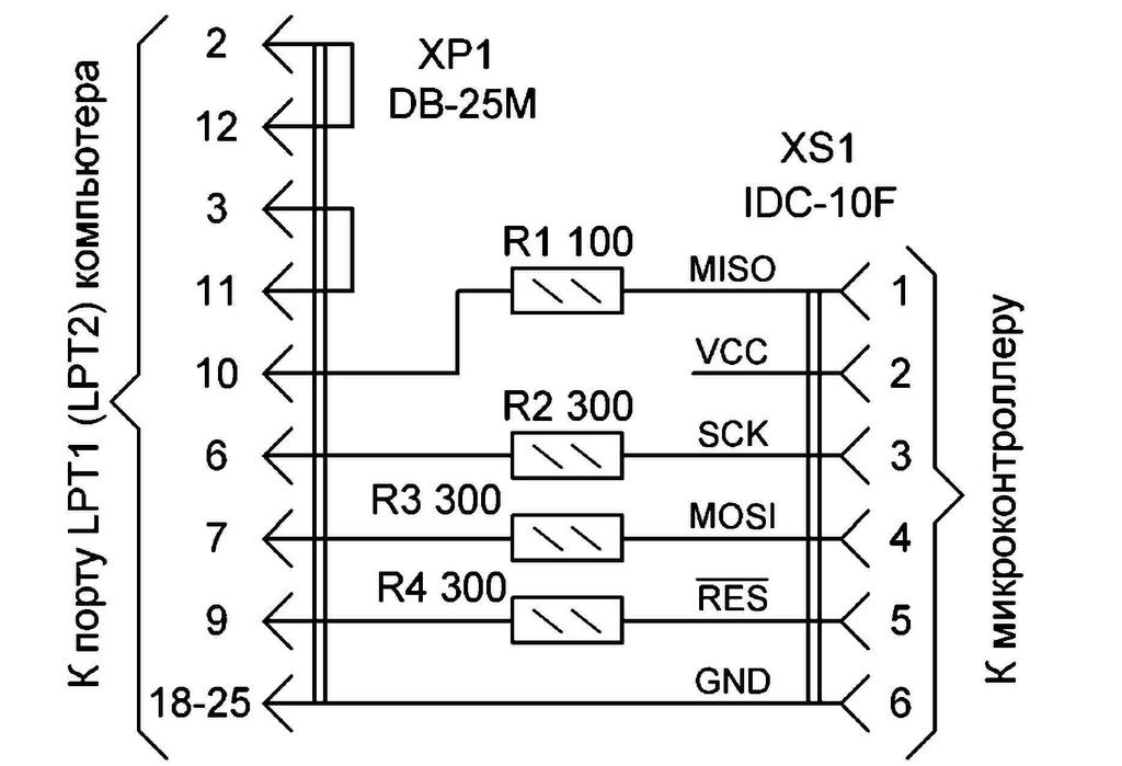

Сообщение от ewgen1 Посмотреть сообщение
так проц шьется напрямую через ЛПТ!!!
сорри , конечно. но лпт уже на многих компах и в помине нет. как на моем например. из схемы удалять токоограничивающие резюки не советую, и так высока вероятность спалить порт.
