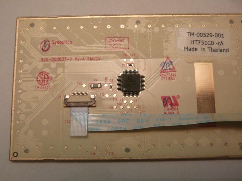

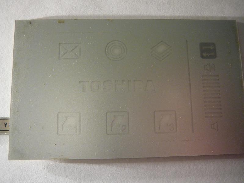

помогите с распиновко на тачпэд от ноута toshiba a200
Распиновка оказалась такой:
1,2 - +5v
3 - DATA
4 - CLK
5,6 - GND
7 - Правая кнопка
8 - ?
9 - ?
10 - ?
11 - ?
12 - Левая кнопка
8,9,10,11 - пока не выясненно возможно скрол или подсветка и кнопки
