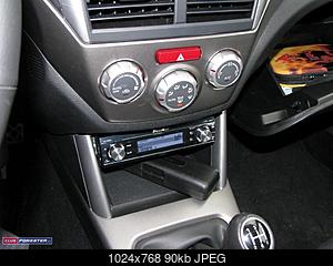

Вот установленный Pioneer 88-II
Низковато, но вполне удобно, как раз до правого перелючателя рукой дотянуться можно над рычагом кпп

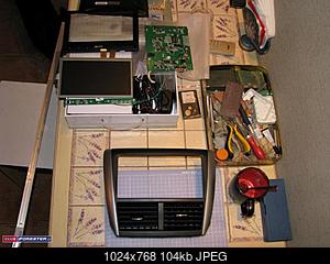

Подготовленный к установке моник и рамка

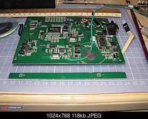

Плата моника теперь другая (можно сравнить с проектом mcf1) и не влезает за монитор. Пришлось обрезать
