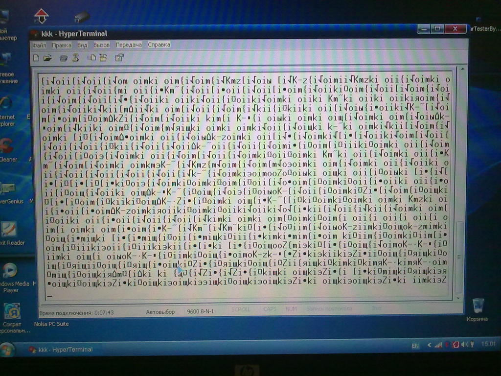

На стр.29 el66 писал:
1. Еще раз проверь правильность установки FUSE битов микроконтроллера. Я ставил нули на (т.е. запрограммрованы) SUT1, SPIEN, BOLEVEL0 и BODLEVEL1. Остальные FUSE биты - единицы (т.е. незапрограммированы).
2. Какую программу запускал?
Для проверки, можно без подключения к К-линии попробовать гипертерминалом (с настройками 9600 8-N-1 Xon/Xoff) посмотреть, отвечает ли адаптер в COM порт: после включения питания контроллера или сброса, в COM порт должно выдаться сообщение:
ELM323 v2.0
Затем (если не подключено к автомобилю)
>BUS INIT...FB ERROR
Если сделано все правильно, теперь адаптер можно подключить к автомобилю, включить зажигание и, после сброса контроллера, вместо "FB ERROR" будет выводится "OK", что означает успешный вход в режим связи с ECU.
А у меня через HyperTerminal выдает абру-кадабру!
