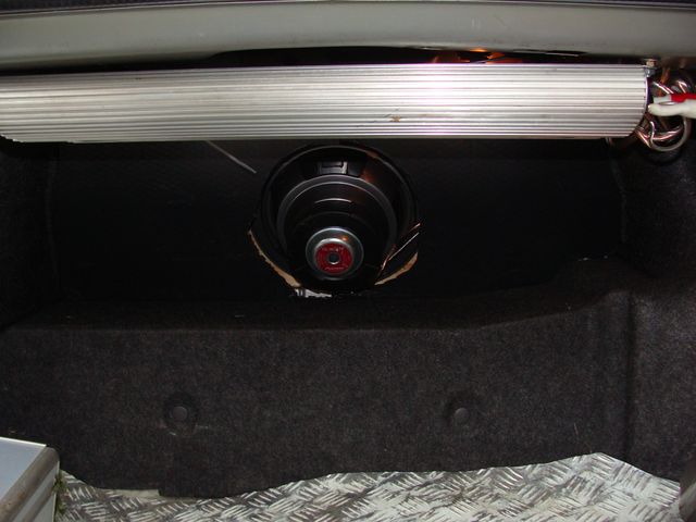

Также прикупил фришный нч-динамик ,бушный шестиканальный пролоджи, который аккуратно встал на заднюю полку, динамик вставлен между двух
фанерных листов, по 20 мм каждая и вставлен за задним сиденьем ,проводку делал силиконовым кабелем 2,5 квадрата ,силовые кабеля отдельно плюс и минус по 35 кв каждный ,были брошены по лонжерону ,прихвачены стальными стяжками к топливным трубкам ,естественно каждый в своей стальной оболочке, для саба поставил кросовер с кетайской головой все это вроде как работало ,но чего-то не хватало
