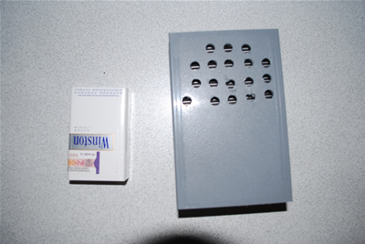

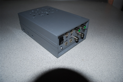

Как и планировал, собрал на готовой сборке TDA7560
Радиатор взял обычный от компьютера. Площадь рассеивания около 1200 см2. Сегодняшний день эксплуатации (практически на полной нромкости)показал, что в кулере потребности нет. Все смотрировал в пластмассовый корпусок с как-нипопади насверлеными дырками охлаждения (ну и фих с ними, один черт жить ему под сидушкой).
Питание на усилок подал прямо от сети авто, включение кнопочкой или через релюшку управляемую от системного блока компа.
Веридикт - вполне живой усилок, конечно 77 ватт с него не выдавить. Для любителя вполне пойдет. Пока буду копить денежку на более серьезную вещь.
