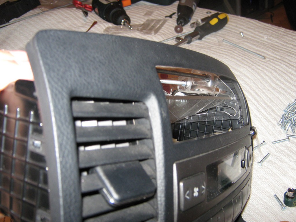

Добрый день, коллеги!
Извините, что к вам обращаемся, сами-то мы не местные, подскажите, кто чем сможет...
Предисловие:
Благодаря тов. SeRiLLo и его проекту с приводом монитора, пришла мысль перенести свой моник повыше, при этом сделать так, чтобы он выдвигался из торпеды.
Примерно по такой схеме:

Собсно, реализация идет вовсю и довольно успешно:
Уже поставил мотор, крутящий ремень:
И вот тут возникла проблема - толкая механизм рукой все идет как по маслу, а вот когда моторчик тянет ремень - возникает затык где-то посередине пути ((( Мне думается, что там какой-то перекос... Подкручивать гайки, уменьшая зазоры - пробовал, не помогает(
Как его победить, подскажите!!! Если есть мысли, а лучше опыт - поделитесь пожалуйста, не жадничайте ))
