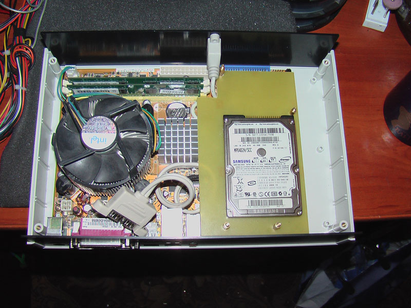

Не помню когда и какими путями я забрел на этот форум. Сначала мне было интересно читать и смотреть на готовые работы ребят. Потом я стал задумываться над постройкой собственного проекта.
Знаний и умений хоть отбавляй, элементарная база есть, руки из нужного места растут, думал я и малость робел. Ведь на первый взгляд что проще собрал компьютер, воткнул монитор в машину и поставил софт. Но на самом деле я понимал что только этим все не окончится.
И так начнем потихоньку.
К процессу решил подойти по серьезному. Долго проект кочевал из одного уголка мозга в другой. И в один из дней все компоненты слились во едино. Решено сделать следующее:
1.Компьютер должен быть в корпусе и занимать как можно меньше места.
Объясню почему. В моем бобре хоть и много места но оно всегда занято или охотничьими или рыболовными принадлежностями. Зачастую под самую крышу.
2.Проблема с установкой монитора не решена. Очень не хочется отказываться от хорошей головы Alpine.
3.Обязательный видео регистратор.
4.Обязательно чувствительный GPS приемник, и самое главное герметичный и морозоустойчивый.
5.DVD привод в подлокотнике.
6.Продумать систему ввода-вывода (клава, мышь)
7.На LPT завести несколько нужных контролируемых сигналов.
За платформу была взята материнская плата ASUS P5S-MX-SE 1200 рублей.
Процессор Core Duo E2200 2500 рублей.
2 Гигабайта оперативной памяти PC2-5300 1000 за обе планки.
Жесткий диск 40 Гигабайт IDE 2.5'' взят со старого бука.
В чипе был куплен корпус G756V 300х200х75мм. 900 рублей.
Размеры сразу были просчитаны и основной расчет был на выступающий куллер процессора. Отверстие в корпусе и лопасти куллера находятся в одной плоскости, что позволяет добиться максимального использования приточной вентиляции.
Пришлось изрядно потрудится над вырезанием отверстий под коннекторы (металлическую планку поставить не получилось бы и этот вариант не рассматривался). Внутренняя компоновка получилась такая. Над слотами PCI на латунных стойках был закреплен вырезанный кусок гетинакса без фольги. На нем расположился HDD. Для подключения жесткого диска был выбран IDE разъем по причине меньшего потребления питания дисков этого интерфейса. Для того чтоб все стало красиво ))) был перенесен разъем IDE материнской платы. Теперь он смотрит вверх. Над жестким диском планируется разместить самодельный блок питания собранный с применением SMD компонентов, по трех трансформаторной схеме.
Между стенкой корпуса я разместил радиатор, на котором будут закреплены транзисторы и диодная сборка. Контроллеры ШИМ будут собраны на отдельной плате. Это позволит экономично использовать оставшееся пространство. С торцов радиатора будут расположены два вентилятора. 40Х40 на вдув с одного конца радиатора для создания направленного движения воздуха вдоль радиатора. И EC5010L12S 12В, 50х50х10мм работающий на 6000 об./мин на выдув. На днях займусь вытравкой платы. До скорых встреч
