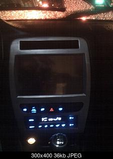

Привет всем
решился осуществить мечту
поставить комп авто
за основу взят нетбук ASER One с установленным тачскрином
также была куплена новая центральная накладка на торпедо
на накладке были перенесены места для кнопок и блока управления климатом
сделана рамка для матрицы
далее все было зашпаклевано и покрашено...
закреплена матрица
и попытка вставить все это на машину........ вот тут и случился п....
передавил на матрицу и она лопнула
но внешне вроде получилось ничего
заказал уже новую матрицу
так что ждите продолжения
