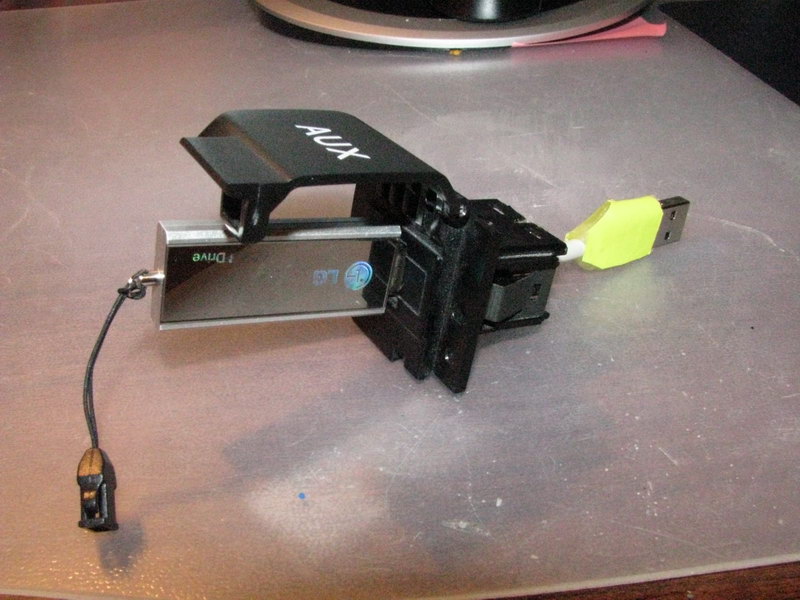

В этой машине есть гнездо для подключения внешнего источника к магнитоле.
в него просто напрашивается USB разъем
вот что получилось пока на столе.
