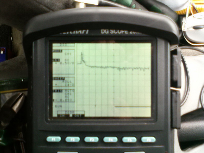

Сегодня полез разбираться с ребутами компа. Снял эпюры с нескольких точек. С учетом того, что блок собран и закрыт крышкой, была возможность проверить только на входе и выходах БП.
Результат на картинках. Мое предположение - недостаточно быстро и стабильно отрабатывает стабилизация. На снимках приведены моменты старта и работы по истечении 3-5 сек. после этого. На втором снимке момент стабилизации совпадает по времени с увеличением оборотов двигателя, а соответственно увеличении входного напрядения до 13.5-14В. Сетка по горизонтали - 1с/дел, по вертикали - 0,5В/дел. Показания снимались по линии 3,3В.
Мои предположения. При резком уменьшении входного напряжения с 12,5 до 9В (в момент начала работы стартера) система стабилизации пытается компенсировать провал и скачком задирает выходные напряжения, но т.к. резкий провал достаточно короткий (200-300мс), а затем напряжение поднимается до 10-10.5 не успевает снизить напряжения до необходимого и тянет этот процесс примерно 1 - 1,5с. Потом начинается вообще невообразимое. Через некоторое время (3-5с) напряжения начинают плыть от 3 до 3,3В пока на входе не появляется 13-14В. После этого работа достаточно стабильная с небольшими помехами и шумами.
Как думаешь, Serg_Wolf, где покопаться? Драйвер 494, супервизор 339.
