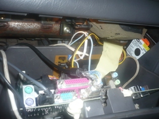

И снова здравствуйте! Новости следующие: Найдена замена погибшим в аварии СП и ЖД. Теперь все выглядит так: ЦП Intel Celeron, 2000 MHz,
СП Intel Rexburg 2 D845GERG2, вместо схемы с инвертором теперь БП С.Лебедева. СП форм фактор мАТХ, поменьше предыдущей, ее уже получилось "упаковать" в бардачок вместе с БПСЛ. В картинках это выглядит так:
сначала дома на столе все упаковываю в бардчок,СП обездвиживаю двумя каплями монтажной пены, БПСЛ креплю к задней стенке болтами.
Потом:
ставлю бардачок на его законное место в авто. Подключаю ЖД (он по прежнему занимает место в нише справа от ящика), ну и все остальное цепляется к своим разъемам.

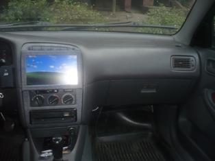

И наконец:
Все подключено, все работает. Внешний вид в собраном состоянии.
