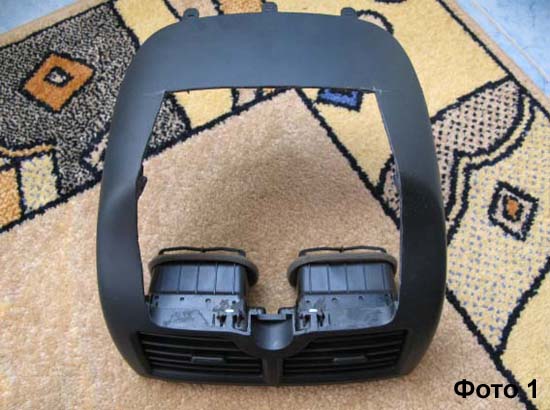

Разобрал торпеду, оказалось сами воздуховоды расположены ниже, чем я думал. Пришло решение опустить монитор ниже, срезав кнопки. К тому же, решил монитор не разбирать. К ниму прилагалась задняя рамка, ее то и решил крепить внутри.
Фото 1: Решено - сделано (бормашина просто СУПЕР, давно хотел купить).

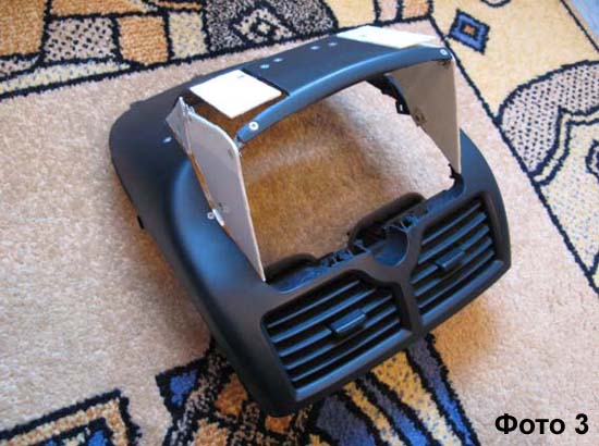

Фото 3: Создаем законченный профиль.
Сначало вырезал шаблоны из бумаги, потом из 2 мм пластика, скреплял металлическими пластинами и болтиками.

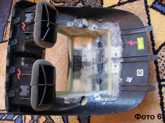

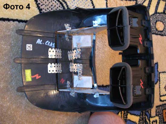

Фото 4: Бормашинкой внутри срезал лишнее от болтиков, оставил только по три скаждой стороны, может понадобится что-то прикрепить. Вид изнутри, что получилось.
Переднюю стенку выпиливал из 1 мм пластика (брал 2 коробки от CD) .

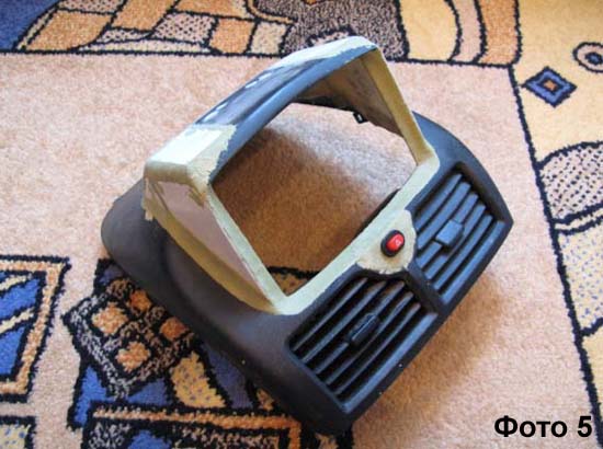

Фото 5: Далее обклеиваем эпоксидной смолой ЭДП (Россия) на основе обычного бинта в два слоя изнутри получившийся профиль. Тем самым заделываются щели в стыках. Перед этим все тщательно обезжириваем, использовал обезжириватель Welltex - он не разьедает пластик.
Фото 6: Обмазываем снаружи двухкомпонентным пластилином Milliput все щели между частями профиля и формируем силует с боков и с переди. Пластилин отличный, темпиратура плавления после затвердивания 130 градусов (ушло 1,5 пачки). Вместо срезанной большой центральной кнопки аварийки встраиваем кнопку Prestige поменьше от скутера (кнопка съемная).

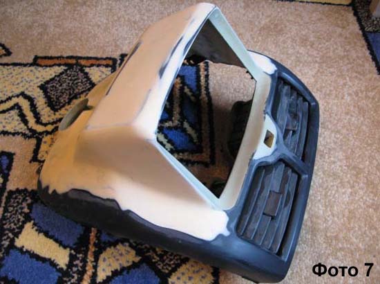

Теперь очень кропотливый этап - шкурение пластилина. Сначала вывел переднюю рамку, а затем с боков и все остальное. По пути решил сделать подиум для GPS.
Фото 7: Потом все покрыл шпаклевкой для пластика и упорно шкурил опять до полного удовлетворения результатом (на заднем фоне подиум для GPS).
Фото 8: Крепление монитора и проводов внутри консоли.
Для крепления монитора использовал две штатные резьбы от часов (сверху) и из жести вырезал фигурную пластину (снизу). Для крепление проводов задействовал специально оставленные винты и хомуты из жести.

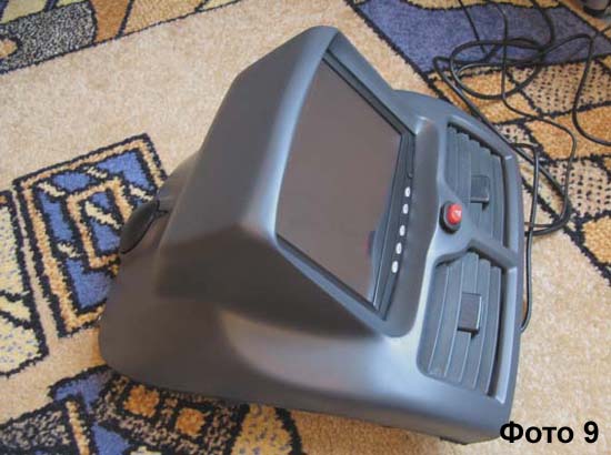

Фото 9 (переделано): То что получилось после грунтовки и покраски. По-неопытности сначало нанес краску толстым слоем и получил подтек. Подождал сутки, пока краска полностью высохнет и очень мелкой шкуркой его зашлифовал. Покрасил снова и все ОК! На заднем фоне подиум с GPS GlobalSat BU-353.

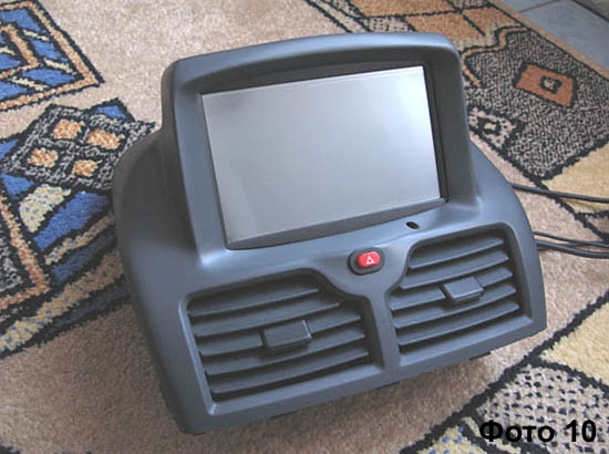

Фото 10: В связи с появлением программы регулировки яркости монитора (http://www.compcar.ru/forum/showthre...E8%F2%EE%F0%E0), переделал переднюю рамку монитора - скрыл кнопки управления. Для этого: двухкомпанентным пластилином Milliput вылепил новые очертания рамки и зашкурил, затем зашпаклевал, зашкурил, загрунтовал и покрасил всю консоль. Мне кажется, получилось менее "колхозно". Отверстие справа - доступ к свето-диоду монитора для ДУ-пульта.
Цвет получился чуть-чуть светлее оригинального.
Нанес 3 слоя грунтовки и около 6 слоев краски (краска СУПЕР). Есть мелкие огрехи незамеченные при шкурении, но практически не видны. Из опыта: шпаклевать надо ВСЕ!

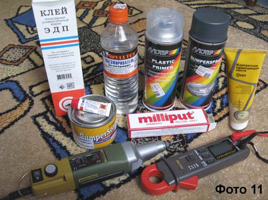

Фото 11: Используемые материалы.
На переднем плане: финишная шпаклевка BODY BumperSoft, двухкомпонентный пластилин Milliput, бормашинка Proxxon IB/E и токовые клещи APPA-30R (использовались для сборки системного болока).
На заднем плане: эпоксидная смола ЭДП (Россия), обезжириватель Welltex (не разъедает пластик), грунтовка Motip Plastic primer, краска Motip Bamperspray темно-серая, контактная проводящая паста КВТ .
